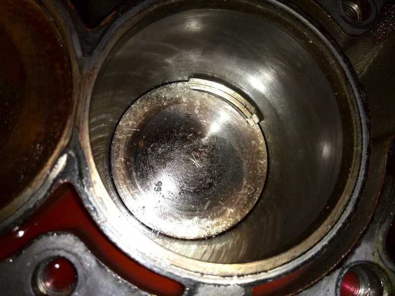

hmm... nee du ... aber nen motorschaden ...
zumindest ist der 6. kolben "gebrochen" ... der brennsteg oberhalb vom ersten kolbenring ist ein stück rausgebrochen...
nun wissen wir nicht wodurch...zufall ? fakt ist ... es lag eine kleine schraube drin...

hmmm...
also rein mechanisch ist es so , das eine harte schraube einen weichen kolben und kopf stark beschädigen würde,...
die spuren an den ventielen sind zwar da , aber eher unwahrscheinlich das diese von der schraube sein sollen.. eher von den kolbensplittern...die schraube ist eine m3x25 inbus (innensechskant mit zylindrischem kopf)..
es sind ja auch sogar reste von irgedwelchem kleber an der schraube...was ja eigentlich spuren hinterlassen würde...
außerdem ist es weder eine schraube vom omega , noch eine schraube die ich in meinem sammelsorium habe...
es könnte sein das es eine anreihung verschiedener faktoren sind...das zb die schraube beim zerlgen des motors , also beim runter heben des kopfes rein gefallen sein könnte...kann ja sein das sie zwischen den köpfen lag und beim runter heben reingekullert ist oder so...
komisch nur ist , sie paßt auch noch genau in den weg gebrochenen teil des kolbens...
egal , der dicke läuft wieder und der defekte kolben des ersten motors wird neu gemacht , der motor wieder frisch gemacht und dann ist alles wieder fein...

die defekte kerze nach dem "zylinder ausbleiben" ...
der "abholservice" ...
alles wieder auseinander bauen und kopf runter ...
und so hoch wie die schraube steht (liegt) hätte sie den kopf und kolben mehr beschädigen müssen... auch zylinderlaufbuchse hat nicht einen kratzer....

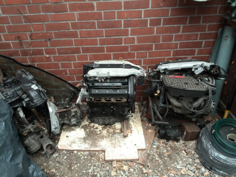

also raus den dicken...
und wie wenn ich es letztes jahr gewußt hätte , hab ich mal einen sicherheitshalber besorgt gehabt...

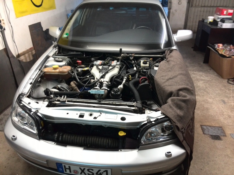

und dann alles von meinem motor abgebaut , sauber gemacht und an den austauschmotor ran und rein damit...
gleich noch ne kleine verbesserung , rohrbogen anstelle schlauchbogen angeschweißt...
so... angelassen , ca. 30 sekunden kurz getackert und schwubs lief er... dafür das der motor über 2 jahre stand recht top...
nach ausgiebigen warmlaufen lassen , alles nochmal checken...probefahrt , nochmal checken haben wir wieder eine kleine zarte abstimmungsfahrt gemacht...bis auf einen kleinen aussetzer lief alles sahne...nun hab ich erstmal zum motor wieder ins leben rufen eine brauchbare alltagssoftware drauf und nach osch wird weiter abgestimmt...dann auch die gasanlage etc...
danke daniel für deine mühen und hilfe...

soo... weitere neuigkeiten...positive...
daniel und ich sind heute nochmal kurz gefahren um zu checken ob die gasanlage im ladedruckbereich weiter gut mit spielt ....
alles bombe...also kann ich nun beruhigt mit gas und auch ladedruck fahren ....

was den motor angeht sieht es immer so locker lässig aus...isses aber nicht ...geht schon viel zeit und mühe ins land... aber was omega angeht hab ich ja übung ...***zu rico rüberschiel****
nunja...was den anderen "noch defekten" motor anget wird der im laufe des jahres wieder komplett neu gemacht und dann geht die leistungsschraube weiter hoch ... aber erstmal muß ich sparen...
