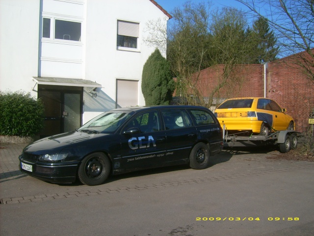

und da er einen weiten weg vor sich hat und der wetterbericht nix gutes sagt...hab ich ihn erstmal für die reise etwas eingepackt...
Jetzt ist es Amtlich ..auch mein Astra kommt in die Mangel - Seite 4 Dsci9032
Jetzt ist es Amtlich ..auch mein Astra kommt in die Mangel - Seite 4 Dsci9033
sooo...das war es wohl erstmal für die nächsten tage...
am mittwoch früh um 9 hole ich den trailer und dann bringe ich den astra nach thüringen zu kumpel "onkel_mösch" der ihm ein schönes neues farbkleid verpaßt (natürlich auch die ganzen anderen sachen wie zinnen , spachteln etc) ...
ich hoffe der onkel macht auch einige bilder...da ich leider nicht dabei sein kann Jetzt ist es Amtlich ..auch mein Astra kommt in die Mangel - Seite 4 795872 ...
also...bis die tage...
gruß dennis

Heute Morgen halb 10 Uhr war es dann soweit ..mein kleiner wurde verladen und trat die Reise nach Thüringen an ..
Sonnenschein und zweistellige Temperatur ..was will man mehr ?!
Hier mal ein paar Bilder
Der Trailer den wir uns ausgeliehen haben
Jetzt ist es Amtlich ..auch mein Astra kommt in die Mangel - Seite 4 Dsci9010
Der Nick der fleißig mit half und auch Dennis mit nach Thüringen begleitet
Jetzt ist es Amtlich ..auch mein Astra kommt in die Mangel - Seite 4 Dsci9011
Der kleine noch in Schräglage und wie ihr seht bestes Wetter ..so kam mein kleiner dann auch trocken da unten an .
Jetzt ist es Amtlich ..auch mein Astra kommt in die Mangel - Seite 4 Dsci9012
Jetzt ist es Amtlich ..auch mein Astra kommt in die Mangel - Seite 4 Dsci9013
Jetzt ist es Amtlich ..auch mein Astra kommt in die Mangel - Seite 4 Dsci9016
Unser Lastentier ...ein treuer und wirklich toller Wegbegleiter der uns bis jetzt nie im Stich gelassen hat .Die beiden ergeben ein gutes Gespann.
