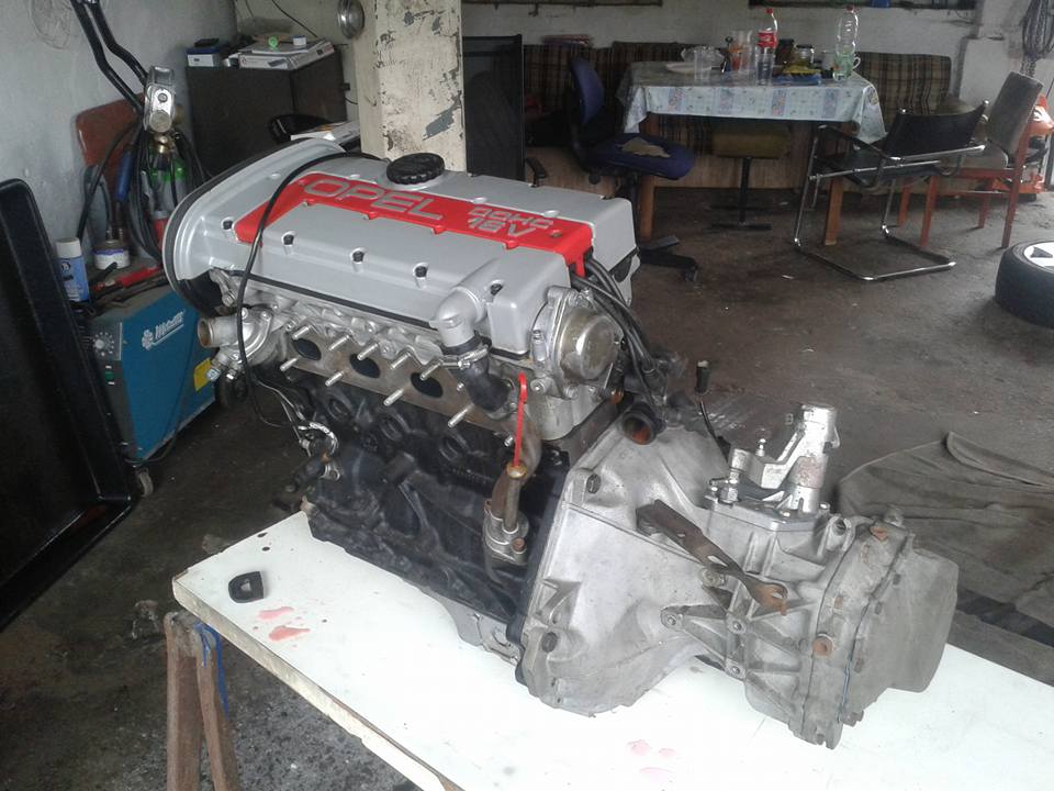

Die Schaltung hab ich auf Seilzugschaltung vom Vectra C umgebaut.
Im Innenraum passt der Schaltturm 1:1. Der Abstand der Schraubenlöcher ist immer noch die selbe bei Opel. Nur etwas längere Schrauben waren nötig.
Der Schaltkopf am Getriebe hat oben drauf eine art Schwunghebel. Der war aber im Weg und mußte ab.
Für den Vectra C Schaltkopf braucht man eine andere Dichtung und längere Schrauben. M7x27mm.
Am hinteren Getriebehalter muß die Halterung für die alte Schaltumlenkung ab.
Dann am Getriebe den Halter für die Schaltseile anschrauben und Seile einhängen.
Schaltseile innen einhängen und Schaltung einstellen.
Die Seile sind etwas lang aber der Kadett ist nunmal kein Vectra C. Der Bogen fällt aber nicht auf und wird von der Verkleidung verdeckt.
Die untere Mittelkonsole passt fast perfekt drauf. Nur eine kleines 4x1cm Stück mußte ich wegschneiden. Das wird aber hinterher vom oberen Teil der Mittelkonsole verdeckt.
Den alten Schaltsack drauf und man sieht davon nix mehr. Ich hab noch versucht den Schaltknauf zu tauschen aber der vom Vectra C wollte nicht ab. Mit richtig Gewalt wollte ich nicht beigehen da sonst igendwas kaputt gegangen wäre.

Chris1980 schrieb:
Aber am f28 geht kein seilzug. Die haben kein klassische schaltkulisse. Da geht die stange der schaltumlenkung direkt ins getriebe. Aber vllt habt ihr da schon eine lösung.
Der Prototyp auf der Werkbank funktioniert schon.
