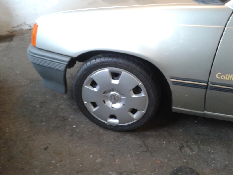

Ja die Basis is gut. Bischen was am Radlauf aber das is kaum der Rede wert.
Die Woche hab ich noch meine EURO2 Umrüstung und Räder und Reifen bekommen.
195/45 16 auf 6,5x16 ET37 Stahlfelgen vom Astra H.
Die Schöne braune Innenaustattung
Schiebedachabdeckung muß noch ran und Radio rein.
Opel Zeichen, Stoßstange und Scheinwerfer sind neu. Gibts ja dank Classicparts alles fürn schmalen Taler.
Heckklappe und Aussenspiegel müssen noch in Wagenfarbe lackiert werden. Das aber erst nächstes Jahr.
