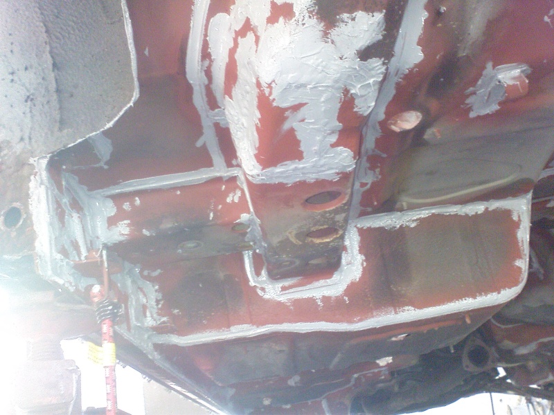

so nach 4,5 stunden arbeit sind alle nähte versiegelt
Omega A Restauration beginnt - Seite 2 Dsc01816
Omega A Restauration beginnt - Seite 2 Dsc01817
Omega A Restauration beginnt - Seite 2 Dsc01818
hab dann als abschluss noch die nahtabdichtung versiegelt mit übrig gebliebenen lacken
Omega A Restauration beginnt - Seite 2 Dsc01819
Omega A Restauration beginnt - Seite 2 Dsc01820
motorraum hab ich nur soweit versiegelt wie ich ran kam da wir den motor nicht ausbauen wollten.
wenn er irgendwann mal raus muss wird der motorraum selbstverständlich auch noch gemacht Omega A Restauration beginnt - Seite 2 470346
hab mich jetzt voll und ganz erstmal auf den unterboden konzentriert. radhäuser vorne wie hinten werden gemacht wenn der unterboden komplett fertig ist...
eins nach dem anderen sonst verliere ich die übersicht Omega A Restauration beginnt - Seite 2 470346

ich hab es schön in alle ritze gedrückt mit dem finger.
pinsel hab ich schonmal probiert und fand nicht das es besser aussah.
wenn unterbodenschutz drauf ist sieht man das auch nicht mehr, keine angst Omega A Restauration beginnt - Seite 2 470346

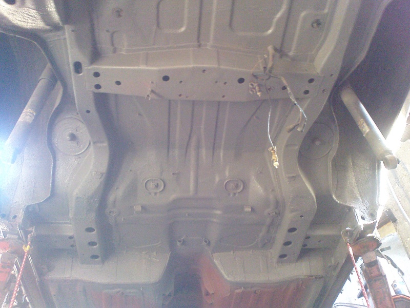

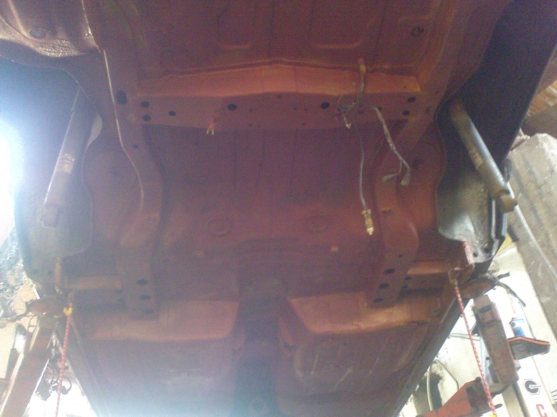

so hab den halben tag den unterboden gestrichen mit rostschutz. dann eine schicht rostschutz gesprüht
Omega A Restauration beginnt - Seite 2 Dsc01822
und anschließend unterbodenschutz drauf geballert mit druckluft
Omega A Restauration beginnt - Seite 2 Dsc01823
sind 2 liter drauf gegangen alleine für hinten. werde sicher noch insgesamt 4liter brauchen für alle radhäuser und restlichen unterboden mal sehen

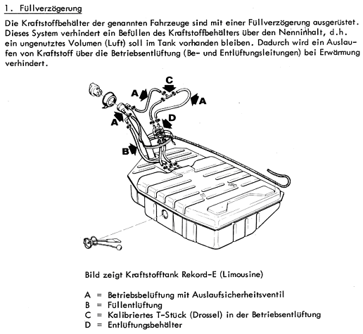

Aktivkohlefilter und Tankentlüftungsventil sitzen im Motorraum. Das am Tank ist anderes Gedöns... Nur der eine Ummantelte Schlauch geht letztlich auf besagtes...
Omega A Restauration beginnt - Seite 2 Empty
BeitragThema: Re: Omega A Restauration beginnt   Omega A Restauration beginnt - Seite 2 Icon_minitimeDi Jun 11 2013, 21:14
Omega A Restauration beginnt - Seite 2 Fuellverzoegerung1
Ist beim Omega A nichts anderes.

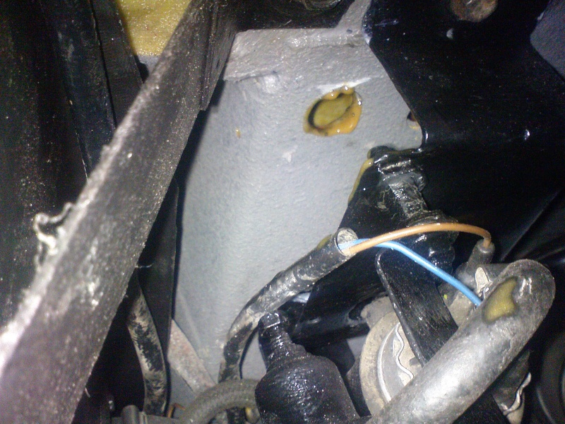

so heute hab ich mich mit zusammenbau und den fettigen angelegenheiten beschäftigt, bilder kommen sofort ;)
so hier sind sie, ist jede menge zeug aber hauptsächlich vom Fluid Film Omega A Restauration beginnt - Seite 2 715285
am schönsten währe eine kamera denn so kann ich nur vermuten das ich alle stellen geschützt hab
hinterachse hab ich auch mit voll gehauen, kann ja nicht schaden
Omega A Restauration beginnt - Seite 2 Dsc01730
Omega A Restauration beginnt - Seite 2 Dsc01731
Omega A Restauration beginnt - Seite 2 Dsc01732
an manchen stellen sieht man schon durch die löcher das es hauch dünn scheint, also manches muss nachgearbeitet werden, ich weiß nämlich nicht ob bei hitze sich das zeug auch in ritze nach oben ziehen kann, ich schätze mal es läuft nur nach unten wenn es überhaupt läuft

die vaupel3000 brauch erstaunlich wenig druckluft aber drückt ordentlich raus, hab auch gleichmäßig rausgezogen aber sieht trotzdem so ungleichmäßig aus irgendwie
Omega A Restauration beginnt - Seite 2 Dsc01827
Omega A Restauration beginnt - Seite 2 Dsc01828
Omega A Restauration beginnt - Seite 2 Dsc01829
Omega A Restauration beginnt - Seite 2 Dsc01830
Omega A Restauration beginnt - Seite 2 Dsc01831
Omega A Restauration beginnt - Seite 2 Dsc01832
Omega A Restauration beginnt - Seite 2 Dsc01833
so das wars,  2,5kg sind weg.    und wir haben noch einiges zu tun, radläufe müssen auch noch gemacht werden und die düren kommt Teroson Wachs
Kamerasonde währe geil um zu schauen wie weit das fett verteilt ist
und verarbeitung ist auch am besten zu zweit. einer kocht und einer spritzt, alles andere ist mist

die 3 stellen die noch geschweißt werden müssen sind außer reichweite vom fett keine angst Omega A Restauration beginnt - Seite 2 470346
und ja der editor ist mist aber kann man sich nicht aussuchen. man muss das nehmen was man bekommt
die pistole ist spitze nur man müsste eben zu zweit sein das einer vorbereiten kann während der andere das zeug rein hämmert
