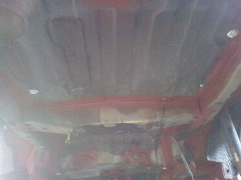

fußraum hinten rechts unterboden loch
Omega A Restauration beginnt Dsc01720
der alte rost ist natürlich komplett rausgeflogen und das neue blech ist angepasst und hält bombe
Omega A Restauration beginnt Dsc01721

Soweit schonmal schön großer! An den Längsträgern aber bitte zuschweissen oder zupunkten nicht nur ein paar Punkte!!Omega A Restauration beginnt 254530 Natürlich auch entsprechend dickes Blech nehmen und klar, weniger Spalt wird sauberer...

längsträger sind komplett zu gepunktet keine angst. alles dicht und bombenfest
morgen werden dann die nähte alle versiegelt mit nahtabdichtung.
dann der unterboden komplett lackiert
im laufe der woche dann unterbodenschutz

Patrick,
mir ging es nicht um Stabilität, sondern um sauberes und einfacheres Arbeiten, denn je ordentlicher die Vorbereitung ist, um so Besser dann das Endergebnis.
Und noch ein Tipp am Rande, schleif mal die Nähte am Längsträger plan, denn wenn der TÜV/Dekra so was sieht, schickt der dich wieder Heim, weil im Normalfall, am tragenden Teilen, keine durchgeschweißten Bleche erlaubt sind, sondern nur gepunktet. Omega A Restauration beginnt 72397

BeitragThema: Re: Omega A Restauration beginnt   Omega A Restauration beginnt Icon_minitimeDi Jun 04 2013, 10:00
Das "Auf-Stoß-Schweißen" ( an tragenden Teilen nicht anzuwenden ! )
Das will der TÜV:
tragendes Teil:
- die ursprüngliche Festigkeit des Bauteils muß durch die Reparatur
wiederhergestellt werden
- tragende Teile müssen mit überlappenden Blechen punktverschweißt werden (
dient zur Festigkeit und beugt Materialversprödung vor )
- durchgezogene Nähte sind an tragenden Teilen fast immer verboten
- es darf nur gepunktet, nicht durchgeschweißt werden ( Karosseriedichtmasse zum
Schutz gegen Wasser ist erlaubt )
- bei handfertigen Reparaturblechen dürfen eventuelle Schweißverbindungen nicht
an besonders beanspruchten Ecken oder Kanten liegen
- dünnere zu verschweißende Bleche müssen einen Durchmesser von mindestens 3,6
mm haben
- beim Punkt-an-Punkt Schweißen muß der Mindestabstand der Punkte 15mm betragen
- der TÜV muß keine Abnahme machen, wenn Schweißnähte nicht sichtbar sind und
z.B. mit Unterbodenschutz überpinselt wurden
Anleitung ( z.B. )
Loch im Bodenblech:
- zunächst fertigt man das Ersatzteil, danach wird die Stelle angezeichnet bzw.
"angerissen" ( das Anreißen sichert die spätere Passgenauigkeit des
eingeschweißten Blechs )
- der markierte Bereich wird möglichst sauber herausgeschnitten
- ein kleiner Luftspalt rundherum ist notwendig, damit sich das Blech beim
Schweißen ausdehnen kann
- das Blech einsetzen ( im Bodenblech sind durchgängige Nähte erlaubt )
- mit dem Winkelschleifer über die Nähte gehen
- Rostschutzbehandlung
Omega A Restauration beginnt Banner10
Anzahl der Beiträge : 5450
Omega A Restauration beginnt Empty
BeitragThema: Re: Omega A Restauration beginnt   Omega A Restauration beginnt Icon_minitimeDi Jun 04 2013, 14:45
ich schweiße aber auf stoß damit sich kein wasser hinter irgendwelchen blechen sammeln kann.
ich kann mir nicht vorstellen das bei den winzigen löchern irgendwas passieren sollte. es hat ja die ganze zeit auch schon gehalten sonst währe das auto schon zerbrochen mit den löchern die drin waren Omega A Restauration beginnt 444732
und hätte ich das blech aufgesetzt hätte der tüv das gesehen.
so wiue es jetzt ist wird nach der nahtabdichtung und UBS nix mehr zu sehen sein.

Ich bin nicht unzufrieden. Hab ich auch nie geschrieben. Ich seh auch kein wirkliches Prob. bei der Einsetzzupunktmethode.
Da hinten hängt eh nur der Kofferraum dran, die Federaufnahme ist bei der Omi A nicht auf dem Längsträger. Mit ein paar punkten hätte ich mehr Probs wenn ich ehrlich bin und ich wollte das ja auch zu haben... Offiziell ändern wir das aber auf die Draufbratundzupflastermethode..
Verlinkt hab ich weil Fiesta ja prinzipiell recht hat, mehr nicht..
BTW: Wenn ich die org. hingerotzten Punkte von Opel seh kanns nur besser werdenOmega A Restauration beginnt 324570

das mein ich aber auch, die vorderen innenkotflügel sind der letzte rotz. als hätte ein lehrlich die rangebraten Omega A Restauration beginnt 431299
ja prinzipiel recht hat er. hab ich auch nix gegen gesagt. und wo es möglich ist wird es auch so gemacht Omega A Restauration beginnt 254530
BeitragThema: Re: Omega A Restauration beginnt   Omega A Restauration beginnt Icon_minitimeDi Jun 04 2013, 19:11
Patrick,
das war ja keine Kritik, sondern nur ein Hinweis darauf, das du die Schweißflächen besser plan schleifen solltest, damit die Stelle nicht mehr auffällt, mehr sollte das nicht sein.
Ich hatte das auch schon, das der TÜV mir deswegen den Segen verweigern wollte und es war eine alte Reparaturstelle. Man muss wegen sowas ja keine schlafende Hunde wecken. Denn, wo kein Kläger, da kein Richter.

und ja natürlich ist die stelle plan. ok vielleicht 1mm hoch aber mit UBS und nahtabdichtung sieht man da nix mehr.
komplett plan ist dann der schweißpunkt zu dünn und reißt vielleicht.
wenn es fertig ist mach ich bilder. Omega A Restauration beginnt 470346

Ich oder wahrscheinlich auch wir sind dir ja auch dankbar für die Anmerkung. Letztlich hab ich aufgrund solcher Anmerkungen meine Kunifer Bremsleitung am Zafi schwarz lackiert. Man will ja nicht unnötig mit dem TÜV diskutieren..Omega A Restauration beginnt 254530
