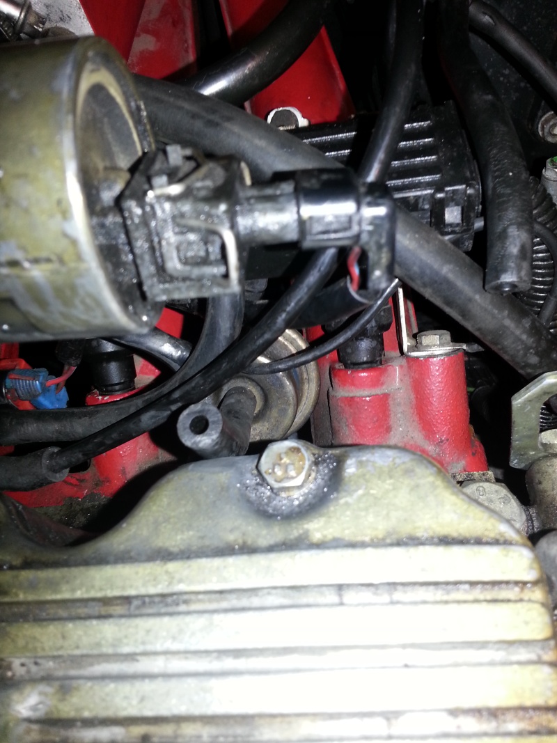

bin gerade dabei meine Lexmaul Ram einzubauen.. jetzt hängt dieser kleine Schlauch noch im Motorraum bei mir.. weis jemand wo der angeschlossen wird?
Schlauch C20NE Schlau10
PS: Das Bild stammt nicht aus meinem Motorraum

kann man das erkennen ?
Schlauch C20NE Img_2612
ist mein c20ne aber mit 18e ansaugbrücke, der schlauch geht aber auch genauso an die ansaugbrücke, in meinem bild der blaue... ist vom benzindruckregler Schlauch C20NE 470346

So habe mal ein paar Bilder gemacht, von den sachen die uns noch fehlen.
Dürfte die Unterdruckdose oder sein oder?
Man sieht auf keinem Bild im internet wo dieser schlauch hingeht^^
[img]Schlauch C20NE 20130210[/img]
Bei dem Schlauch wissen wir auch nicht weiter...
[img]Schlauch C20NE 20130211[/img]
und zu guter Letzt dieses T-Stück..
[img]Schlauch C20NE 20130212[/img]
Wir hoffen uns kann jemand helfen:)
Vielen Dank schonmal im Vorraus Schlauch C20NE 2462268916

der motor hatte sicher mal eine euro 2 umrüstung deshalb das T stück,,, machs einfach blind
und die anderen schläuche musste mir mal zeigen wo der her kommt oder beschreiben
und der eine ist wie gesagt der benzindruckregler wie ich dir in meinem bild beschrieben hatte, da machst du den scheiß schlauch ab und nimmst einen neuen längeren unterdruckschlauch und gehst zur ansaugbrücke,,, also wie bei mir im bild der blaue

der wird die noch haben weil der kaltlaufregler is ja noch vorhanden ^^
er kanns blind machen is richtig nur wenn nen tüver das dingen da sieht und der wurde auf euro2 umgerüstet könnte es probs geben ^^
ich überleg gerade wo der nochmal hinkam Schlauch C20NE 297622 hab jedenfalls noch ne anleitung für son regler Schlauch C20NE 796178

ach siehste da ist es ja, das da der KLR rum hängt hab ich gar nicht gesehen Schlauch C20NE 324570
na wenn du euro 2 hast muss der natürlich angeschlossen werden ganz klar
dann gehört der schlauch an das KLR, vermutlich unten dran

Okay das hilft uns schonmal sehr viel weiter :)
der schlauch auf dem 2. bild kommt direkt da neben dem blauen stecker raus mit den roten kabeln^^
