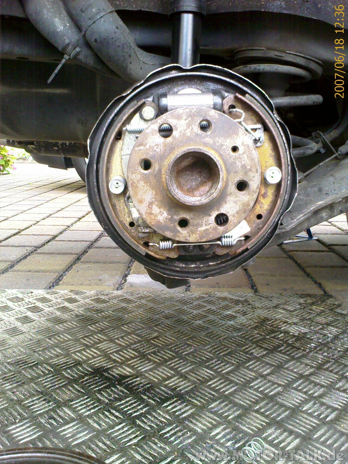

naja die trommeln beim f astra sind auch ähnlich aufgebaut wie scheiben ^^ sprich da is auch ne schraube drinnen die ab normal sollte die denn ab gehen wenn nicht mal mitm hammer einmal leicht gegen klopfen das die backen sich nen bissl lösen oder halt an der unterseite in der trommel is ne stellschraube die nen bissl zurück drehen ^^
so siehts dann aus
mit glück siehste es dann und falls die krumm is musste halt neu kaufen weil da is nix mit lager wechseln usw weil die fest verbunden sind mit dem achsstumpf
