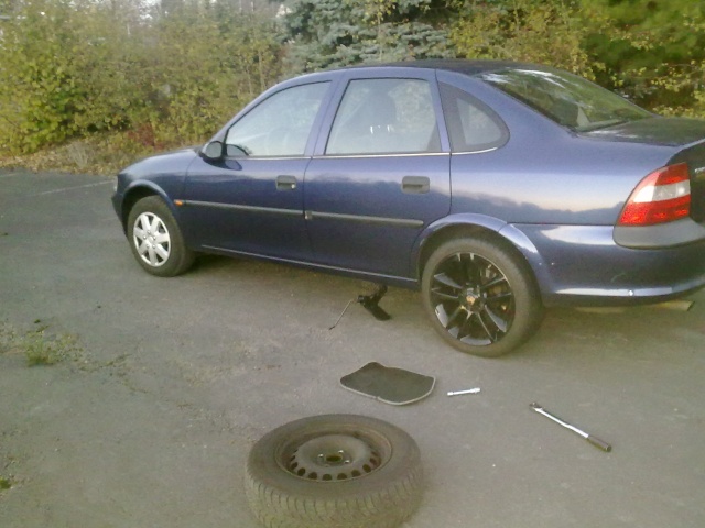

Hey, ich kann grad ziemlich Günstig die Klavierlack Felgen vom Corsa D Black & White Edition fürn Sommer bekommen. Nun habe ich noch paar fragen dazu.
1. Könnten die Reifen an der Feder schleifen ? Ich hatte gestern mal ein Rad dran, aber in der Aufregung und Freude garnicht drauf geachtet, ob der Spalt zur Feder passt.
2. Die Felgen müssen Eingetragen werden, seh ich das Richtig ? In meinem Fahrzeugschein steht die Reifengröße nicht drin
3. Um die eintragen zulassen, brauch ich da eine ABE/Bedenklichkeits bescheinigung/ Teile Gutachten ? Es sind ja Original Opel Felgen.
4. Ich brauch ein Fahrwerk, wenn ich die Räder drauf hab. (sieht besser aus) Ambesten 30/30 oder sowas. Ein Gebrauchtes würde mir reichen. Auf was muss ich achten, wenn ich ein Gebrauchtes kaufe, was muss der Verkäufer mir mitgeben ? Welkche Marken sind empfehlenwert und Gebraucht Wert ?

Hab aufn B Vectra orginale Corsa D GSi Felgen.
215\45 R17 Et 35 oder so in Verbindung mit 60\60er Fahrwerk
Radläufe ist nix gemacht und mit mächtig Zuladung hinten ca. 300kg hat auch nix geschliffen.
Zum Thema Fahrwerk hatte ich dir ein gutes günstiges Angeboten, dass de ja net wolltest.
Apex,K&W,Bilstein,H&R,Jamex,Vogtland,Koni und das billigste was ich persönlich verbauen würde wäre FK
Ist auch drauf zu achten das die Dämpfer hochwertig sind.
Fedren können bei guten Dämpfern auch von nicht so guten Hersteller sein.
Was der Verkäufer die mitgeben muss ist das Gutachten oder wenigstens eine Eintragung im Schein\Brief\Tüv Bescheinigung.
!!!!!!!!!!!Ganz wichtig die Kennzeichung auf der Feder muss noch zu lesen sein,ansonte kanns da probleme geben!!!!!!!!!!!
