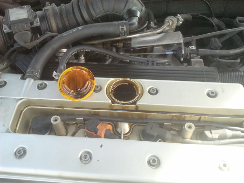

So 2l 16v X20XEV habe gestern VDD gewechselt und danach eine Motorwäsche gemacht.
Haupt Säuberungsbereich war zwische Ventildeckel und Zündbox.Motor war dabei an.
Danach hat er langsam angefangen zu ruckeln und ist teilweise ausgegagangen.Ab und an ist auch mal die TC Kontrollleuchte angesprungen.
Jetzt geht er gar nicht mehr.Freundin meint er läuft auf 2 Töpfen(hört sich so an) stinkt und qualmt enorm nach Öl ausm Motorraum.
MKL springt nicht an?
Evtl einer ne Idee??
Zündkerze,Kabel oder Zündbox verballert?

DIS gerissen und Wasser eingedrungen. Im Normalfall, macht man ja auch eine Motorwäsche, wenn der Motor aus ist. Kann auch sein, das die Kerzenstecker im Wasser stehen.

DIS reisst gerne von unten, weil es immer wieder heiß wird durch die Motorwärme und Vibrationen ausgesetzt sind, die sich erst ab 09 98 erledigt haben, weil da dann Motoren mit Ausgleichswelle verbaut wurden.
Denn wenn der Motor vorher ohne Probleme loef, kann es ur sowas sein.

So also Problem war folgendes Öldeckel Dichtung im Sack gewesen die Zündkerzen Kanäle sind voll mit Öl gelaufen.
Zündkerzen gewechselt,neue Öldeckel und das Dis Modul hatte auch einen Schlag ein Pol war Kohleraabe Schwarz alle anderen Gold.
