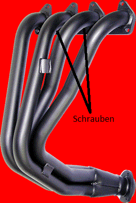

Unzwar hab ich nen Problem beim Fächerkrümmer anziehen,ich komme nicht vernüftig an die 2 untersten Schrauben dranne um den fest zuziehe.
Bei dem alten gings mit dem Gelenk,aber hier funktioniert das nicht richtig,das Ding blässt dermaßen ab und wird nicht dicht und anderst komme ich auch nicht an die Schrauben dranne.
Hat da mal wer nen Tip wie ich das am besten machen könnte oder kann ich evtl auch Imbuschrauben unten nehmen und eine lange Imbus Aufsatz mit Kugelkopf nehmen?
Weil so komm ich besser dranne aber weiss nicht ob ich gefahr laufe die Schraube rund zu drehen

Ey mit den Hand angezoge bis Anschlag.Dann Ratsche mit Gelenk schräg angesetzt und die Schrauben angezogen.Aber unten die beiden sind 12er Schrauben und mit der 13er kann ich nur soweit anziehen bis die Nuss durch rutscht.Das reicht nunmal nicht um den Krümmer dicht zu bekommen.
Und ich komm beim besten willen an die beiden Schrauben nicht mit einem Schlüssel dranne.Wenn ja mach mal ein Bild wie ich da hinkommen soll.

Ehmm ich glaube ich verteht es grad nicht.Die 12er Nuss passt nicht drauf weil der Bogen im weg ist.Ich kann eine 13er Langnuss schräg auf die Schraube setzten und die Schraube soweit anziehen bis die Nuss durchdreht, dass reicht aber nicht um den Krümmer dicht zu bekommen.
