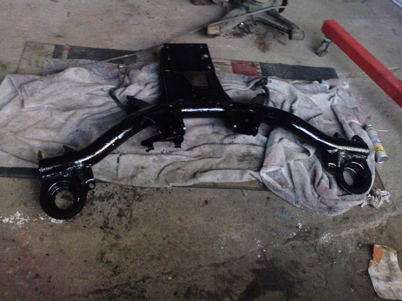

Thema: Re: Vectra A 2000 4x4 Umbaubericht (VERKAUFT) Di Sep 18 2012, 21:39
so heute nicht viel passiert weil ich noch auf das bestellte zeug warte aber paar bilder hab ich
hab meine calibra turbo hinterachse zerlegt und lackiert, vorher natürlich mit der flex und drahtbürstenaufsatz das gröbste runter und den rest mit der drahtbürste
zum schluss mit bremsenreiniger und lappen sauber gemacht und dann hammerite
alles erst in der ersten schicht lackiert, es wird aber vorgeschrieben das man 2 schichten lackieren muss also mach ich das auch so
