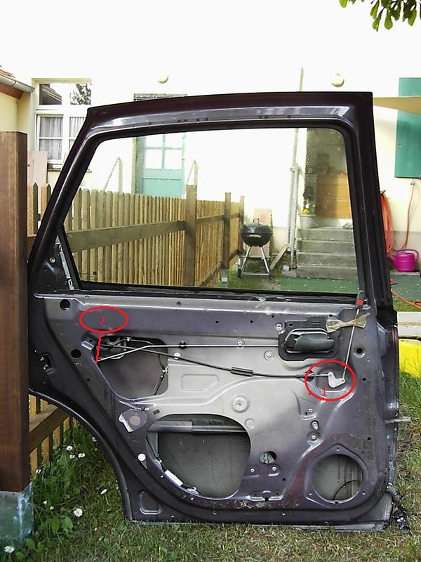

So hier ist mal die lösung habs heute gepackt.
Zu unzwar tut man zuerst die Inneverkleidung entfernen geht auch bei geschlossener Tür.
2xSchrauben im Griffstück. 2xSchrauben unterm Ablagefach dazu Sitzfläche hochklappen. Fensterdreieck abhebeln,Fensterleiste auch.
Verkleidung ist nun ab.
Bild 1 die Schraube lösen wo das Seil hält und dann am Umlenkmechamismus aushängen.
Bild 2 in der Tür Innen am Schloss das Gestängel(Türöffnungs Griff) aushängen.Und dann an Bild 1 den Seilzug zum Schloss drücken dann sollte es klick machen und die Verieglung ist aufgehoben.
Jetzt kann man die Tür wieder öffnen.(Darauf achten wenn Kindersicherung drinne ist,dann gehts nur von außen)
Dann Schloss los schrauben(3Torx schrauben) und vorsichtig nach unten drücken, dass man das Kabel des ZV Motor abmachen kann, dazu roten Bügel am Stecker nach unten drücken.
Dann kann man den Stecker durchmessen ob ein Signal ankommt(Fernbedienung dazu drücken) um zu schauen ob Motor,Kabelbruch(meist B Säule) oder ein defektes Schloss vorliegt.
Man kann auch erstmal den Stecker ablassen,dass sich das Schloss nicht wieder automatisch verriegelt.
