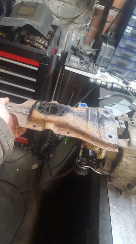

Heute war mal wieder eine kleinigkeit zu verbessern.
Zwar nur ne kleinigkeit aber enorm viel arbeit.
Zur vorgeschichte.....
Als ich auf rwd umbaute hab ich den halter des schalthebels an den tunnel geschweisst.... was so auch funktioniert. Aber für sportliches fahren usw absolut unpassend.... also rann an die schaltung
Zuerstmal hab ich nen schlüssel gebaut für die kardanwelle zu lösen. Mit dem maulschlüssel tuts zu oft weh
Vectra evo 300 ...... hofer's RWD 24V - Seite 12 Img-2037Vectra evo 300 ...... hofer's RWD 24V - Seite 12 Img-2038
Dann an die schaltung
Serien halter
Vectra evo 300 ...... hofer's RWD 24V - Seite 12 Img-2041
Einmal gekürtzt und verstärkt
Vectra evo 300 ...... hofer's RWD 24V - Seite 12 Img-2046
Dann den hebelhalter mal in die drehbank gespannt und alles überflüssige weg
Vectra evo 300 ...... hofer's RWD 24V - Seite 12 Img-2039
Und die schaltstange auch nicht vergessen
Einmal serie und die gekürzte wo ich fuhr
Vectra evo 300 ...... hofer's RWD 24V - Seite 12 Img-2040
Die war mir zu klobig. Also eine schöne gebaut
Vectra evo 300 ...... hofer's RWD 24V - Seite 12 Img-2042
Dann mal alles zusammengebaut
Vectra evo 300 ...... hofer's RWD 24V - Seite 12 Img-2045
Vectra evo 300 ...... hofer's RWD 24V - Seite 12 Img-2047
Sieht nicht nur besser aus sondern funktioniert sauber.
