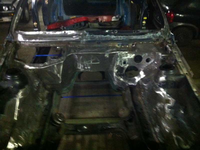

danke dragon,
ob er perfekt wird weis ich nicht, aber ich gebe mir mühe.
es sitzt viel mehr rost im verborgenen als man so überhaupt sieht.
aber ein pluspunkt gibt es, ich habe den schwachpunkt der vectra´s gefunden.
der unfall damals ( wo mir einer fontal reingefahren ist) hat sichtilich seine spuren hinterlassen die anfangs nicht sichtbar waren.
zum einen weil ich nur die front neu machte, zum anderen weil überall kleber und dämmung drüber war.
hab mir aber mühe gegeben es so ordentlich wie möglich zu machen.
was meint ihr ??
hier die fahrerseite mit BKV und kupplungsgeberzylinder
Vectra evo 300 ...... hofer's RWD 24V - Seite 2 Img_1916
von oben
Vectra evo 300 ...... hofer's RWD 24V - Seite 2 Img_1917
ist zwar knifflig, aber die leitung zum getriebe bekommt man ab Vectra evo 300 ...... hofer's RWD 24V - Seite 2 470346
so und dann die beifahrerseite
Vectra evo 300 ...... hofer's RWD 24V - Seite 2 Img_1918
da hat er den schlag wohl voll abgefangen, und der radeinbau war an mehreren stellen gerissen.
also erstmal alles raus was braun ist und schön neu machen.
schwachpunkt ist eindeudig diese verbindung wo x-bleche aufeinander treffen und sehr wenige schweißpunkte haben.

so heute mal das grundgestell für die heizung gemacht und die spritzwand in form gebracht.
zuerst mal die proportionen vom ladymotor genommen und da angefangen wo es wichtig ist das es passt und platz hat.
Vectra evo 300 ...... hofer's RWD 24V - Seite 2 Img_1926
Vectra evo 300 ...... hofer's RWD 24V - Seite 2 Img_1927
Vectra evo 300 ...... hofer's RWD 24V - Seite 2 Img_1928
und der ausgleichbehälter passt auch noch
Vectra evo 300 ...... hofer's RWD 24V - Seite 2 Img_1929
jetzt muss ich nur den radeinbau schließen und das mittelstück der spritzwand und dann gehts richtung bodenblech Vectra evo 300 ...... hofer's RWD 24V - Seite 2 631535

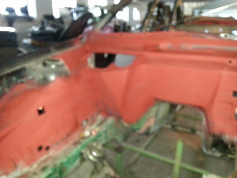

wenn der soweit fertig ist kommt zuerst mal der corsa meiner frau drann und dann geh ich auch an die lady. damit die wieder gescheit is. hab schon zwei große umbaupläne dafür Vectra evo 300 ...... hofer's RWD 24V - Seite 2 324570
hier mal die aktuellen bilder von gestern noch.
Vectra evo 300 ...... hofer's RWD 24V - Seite 2 Img_1934
Vectra evo 300 ...... hofer's RWD 24V - Seite 2 Img_1935
die spritzwand ist fertig bis das obere stück zur haube.
das wird erst gemacht wenn der rest fertig ist, brauch ja den motor drinn wegen den platzverhältnissen.
radeinbau rechts bis auf den rahmen fertig.
habe die mittlere traverse vorne schon zum schrauben gemacht.
morgen gehts an den linken radeinbau und die rahmen nach vorne. denke wenn alles klappt gibts morgen weitere bilder. wenn nicht die tage dann, denn wir renovieren gerade auch unsere neue wohnung. also stress stress stress batsch
gruß chris

so, hier gehts auch mal weiter.
da ich ja an dem 200er den ich schlachtete die hintere bodengrußße als ersatz fur die lady rausschnitt, fehlten die radeinbauten und die schlüsse an heckblech endpitzen usw.
also machte ich mich auf die suche nach ersatz.
es wäre schnell welcher gefunden aber das alles war mir nicht gut genug. letztendlich fand ich einen lang schon gewollten cali.
der stand bei nem kolegen neben der halle. der besitzer hat den innenraum vor jahren geleert bis aufs brett und den tepich.
aber grund das es der sein muss war der unschlagbare zustand der karosse.
bj. 96   und im jahre 2004 stillgelegt wegen mototrschaden.
dementsprechend gut sieht die aus.
der erste cali wo die schweller, endspitzen usw keine durchrostungen haben.
kurz um nägel mit köpfen gemacht und drei tage später stand er bei mir in der halle und ich hatte nicht mehr viel zum ausbauen innen
Vectra evo 300 ...... hofer's RWD 24V - Seite 2 Img-2019
Vectra evo 300 ...... hofer's RWD 24V - Seite 2 Img-2021
dann gleich richtig losgelegt
Vectra evo 300 ...... hofer's RWD 24V - Seite 2 Img-2022
Vectra evo 300 ...... hofer's RWD 24V - Seite 2 Img-2023
Vectra evo 300 ...... hofer's RWD 24V - Seite 2 Img-2024
warum heckklappe abbauen wenns abflexen schneller geht
Vectra evo 300 ...... hofer's RWD 24V - Seite 2 Img-2025
paar stunden später war es dann vollbracht und der hintere boden war ab.
schon eine seite angefangen alles überflüssige abzubohren
Vectra evo 300 ...... hofer's RWD 24V - Seite 2 20140523
ein glück ist das nur plug and play und nix neuformen Vectra evo 300 ...... hofer's RWD 24V - Seite 2 988750
gruß chris

hier wieder der aktuelle stand.
heute hab ich mich mal daran gemacht die karosse hinten auf die transplantation vorzubereiten.
garnicht so einfach in alle ecken zu kommen.
aber es ist mal wieder wunderschön zum tage gekommen wie die autos unter den unmengen an kleber rosten.
hier die neuen bilder
Vectra evo 300 ...... hofer's RWD 24V - Seite 2 20140510
Vectra evo 300 ...... hofer's RWD 24V - Seite 2 20140511
dann hab ich mal mal alles was soweit fertig war schonmal behandelt und teils versiegelt
Vectra evo 300 ...... hofer's RWD 24V - Seite 2 20140512
Vectra evo 300 ...... hofer's RWD 24V - Seite 2 20140513
Vectra evo 300 ...... hofer's RWD 24V - Seite 2 20140514
und der fahrerfußraum nimmt gestallt an
Vectra evo 300 ...... hofer's RWD 24V - Seite 2 20140515
so und so bequem kann man schaffe Vectra evo 300 ...... hofer's RWD 24V - Seite 2 444732
Vectra evo 300 ...... hofer's RWD 24V - Seite 2 20140516
und eins will ich euch nicht vorenthalten.
meine frau hat mir was ganz seltenes zum vatertag geschenkt.
Vectra evo 300 ...... hofer's RWD 24V - Seite 2 Img-2010
eine abnehmbare anhängerkupplung für den 4x4 vectra a 2000---- neu und noch nie benutzt---
so, das wars für heute. morgen will ich soweit fertig sein um den boden probe zu setzen.
gruß chris
