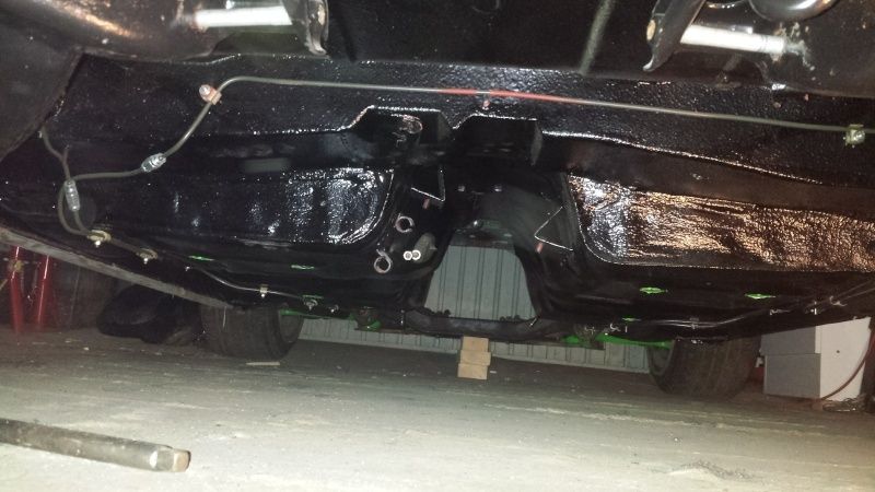

So hier mal neue bilder.
Der kleinkram und die vorarbeiten halten sehr auf. Aber fast fertig
Nachdem ich endlich alles hintenrum fertig hatte und auch zusatzstreben an den radläufen hatte konnte ich ranngehen und steinschlagschutz in den radhäusern und u-schutz unter der stossstange spritzen
Leider ist an manschen fläschen der schutz runtergelaufen weil ich zu viel deauf hatte.
Aber nicht so schlimm. Morgen gibts eh noch 2 schichten und dann noch 2 u-schutz. Also sollte beim drifften hintenrum alles im grünen sein.
Und dann nach mehr als 2 jahren kam endlich wieder de kabel rein.
Hier mal 4 vom 8 im auto
Willte zwar alles mit kabelummantelung machen.... aber unser buddy meinte wohl.....
Oh geil ein langer schal..... am ende war alles im hof verteilt und verbissen....
Naja dann wieder doch mit isoband.
Gruss chris

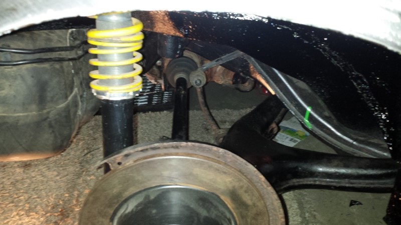

So heite mal gut weiter gekommen.
Tank sitzt.... spritpumpe mit filter und leitungen angeschlossen.
Kabelbaum bis pumpe und schwimmer fertig
Hinterachse fertig bis auf spurstangen
Fahrwerk eingebaut und mal voreingestellt.
Hoffe meine berechnungen stimmen
Morgen gehts an die spurstangen....
Dann noch de stossstange anpassen und fertig ist untenrum alles.
Wenn ich das alles habe kann ich endlich rumdrehen und vorne zum schluss kommen.
Gruss chris

Heute hätte ich können ausflippen.....
4 stunden... ich miss es ausschreiben...
VIER SCHEISSDRECKS STUNDEN
Um den scheibenwischer einzubauen.normal ne sache von 5 min max.
Aber was will man machen wenn man kein platz hat?
Aber habs hinbekommen.
Und das orginal windleitplastik passt ohne ändern drüber.
Aber seht selbst
Jetzt geht er und eckt nirgens an. Motor kann man gut ausbauen. Nachteil gibts nur einen.
Zum abschrauben der heitzung muss ich den wischer motor rausbauen.  Jetzt ja ne sache von 5 min:pfeiff:
Hier mal paar inpressionen vom drehen des wagens.
Hinten das fahrwerk kann ich noch 10cm hich und 4 runterdrehen. Aber erstmal alles einbauen.
So. Morgen gehts an den motor.... getroebe sitzt schon.
Gruss chris

ey du sack...
ich hab mal deine bilder wieder zurecht gedreht... hallo 1
aber es ist mal wieder mega geil zu sehen wie es weiter geht und der vectra rwd seine gestallt annimmt... top
da bekommt man immer gleich lust auch loszulegen....
geiler mist... scheiß sucht wa...
aber für die zukunft , beim steinschlagschutz erst eine dünne haut aufsprühen , paar minuten antrocknen lassen (je nach temperatur) und dann kannst du dick drüber... top
aber ist schon geil was du da machst... hallo 1
aber vorne am federbein isses auch sackeng wa... dickes smilie

Joar dennis, dat enne bildchen da. Ike guck dat es besser wird hallo 1
Die sucht immer, da sagste was. Man kommt nich davon weg.
Zu den federbeinen..... die werden noch neu gebaut.
Sprich es kommen neue federbeine rein mit gewinde und sturz verstellung.
Teile hab ich ja jetzt alle da..... aber erst den motor fertig machen.
Später kommen neue fotos
Gruss chris
