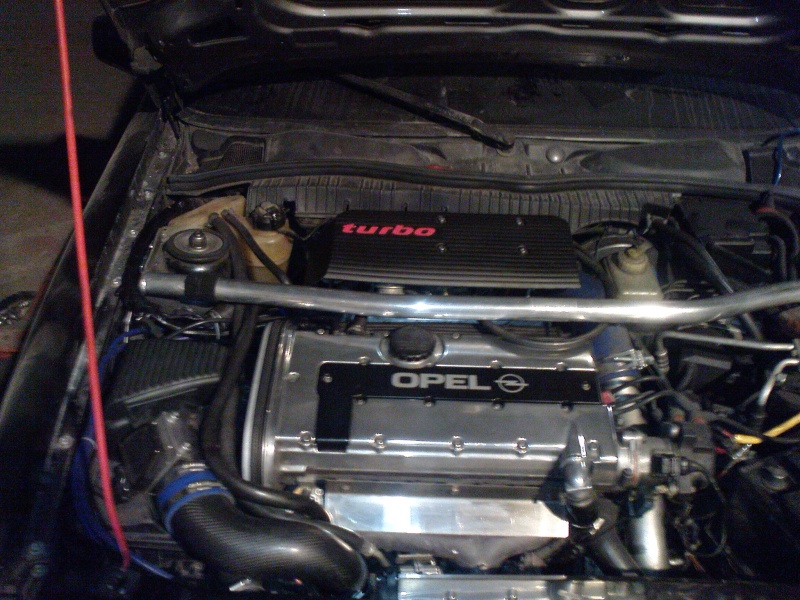

schau mal in mein umbauthema. da sind bilder wie es angeschlossen ist und wie ich es wieder vor dem turbo einströmen lasse. intern heist das es die luft vor der drosselklappe net in die umwelt bläst sondern wieder dem ansaug zuführt. was für einen ansaugstutzen hast du dran? den von eds oder nen anderen mit anschluss fürs blow off?

@DS237 : hab den thread angeschaut aber nur paar bilder gefunden, man kann nicht wirklich erkennen was wo dran muss
das ventil selber hast du ja an die verschraubung der zusatzeinspritzdüse gemacht wenn ich das richtig sehe, aber wo gehen die anderen schläuche hin, währe hilfreich wenn das einer weiß denn morgen hol ich das teil ab bzw bestelle es wenn es nicht vorrätig ist und dann ist es spätestens mittwoch da

das ist aber das dv26. er wollte das vom s3 verbauen. am eds stutzen ist wie du schon gesagt hast nen abgang fürs blow off dran, da gehst du mit wem einen anschluß ran. der ausgang vom blow off geht dann auf der zahnriemenseite bei mir vorbei an den ansaugschlauch nach dem lmm. dann braucht du nurnoch einen unterdruckschlauch und da nimmst du den der vor zum turbo geht an das orginale schub-umluft-ventil. dann verbaust du auch gleich noch in dem unterdruckschlauch vom suv nen rückschlagventil um das im turbo lam zu legen.

Thema: Re: Blow OFF ventil einbau ?? Mo Jan 21 2013, 23:27
suv ist das schub-umluft-ventil im turbo. ich hab es nach dem lmm eingeleitet weil das steuergerät ja schon mit dieser luftmasse gerechnet hat und das ansprechverhalten dadurch besser sein soll. da ich denke das du nicht das gema rohr bearbeiten willst wird es bissel schwer. man kann ja zb ein loch in das rohr bohren und dort einen anschluss einschrauben, muss man sich halt bissel was bauen. es gibt ja hohlschrauben die man verwenden kann. ich glaub franke turbotechnik hatte mal solche schrauben für den umbau im angebot.
