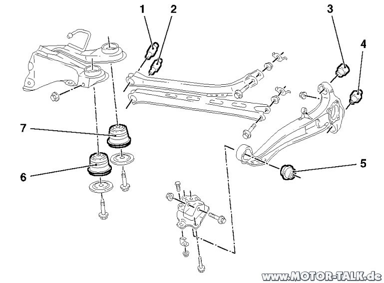

Grüß euch...Seit jahren schon poltert meine hinterachse. Gestern und heute habe ich mich mal ran gemacht und Buchse 3 und 4 auf jeder seite neugemacht, da diese völlig im Eimer waren.
Nun polter es aber immernoch an der hinterachse. Augescheinlich waren Buchse 1 und 2 in ordnung. Buchse 5 ist ebenfalls in ordnung. Buchse und 7 haben ich garnicht getestet. Verschleißen die denn häufig ?
Ein Geselle meinte zu mir, es könnten evtl. die Domlager sein. Hat der Vectra B Domlager an der HA ? habe im Internet nicht wirklich was dazu gefunden. Er sagte zu mir, ich solle mich mal reinsetzen, handbremse anziehen und Kupplung kommen lassen, daman das Poltern dann sehr stark hört. Er sagt, wenn man vor dem Rad steht, kommt das Poltern von oberhalb.

hinterachse beim b-vectra ist eh immer so nen problem...
ich tippe dennoch auf buchse 5... oder eben dämpfer oben...

Ich war heute mal auffer Grube und hab mir das ganze von unten angeschaut während oben eienr mit angezogener handbremse die Kupplung immer kommen lässt. Was habe ich festgestellt ? Die beiden Stabigummis, also von dem Stabi der vom Rechten Rad zum Linken Rad geht, sind beide ebenfalls völlig ausgeschlagen. Wackel ich an der Stange, hört es sich genauso an woe, wenn ich über ne Bodenwelle fahre. Werde die Gummis erstmal neu machen und dann weiter schauen.
Thema: Re: Vectra B Hinterachse Poltert. Di Mai 22 2012, 00:33
dann hast du ja bald alles gewechselt dann poltert auch nix mehr
