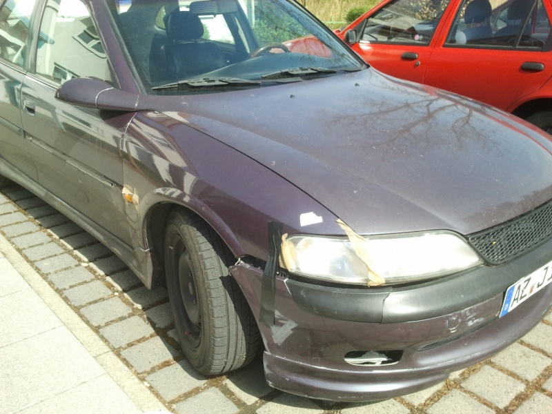

BeitragThema: Re: Destrcr neuer Vectra B ****Kann zu Auto ist verkauft****   Sa Apr 28 2012, 11:01
So hier mal ein aktuelles Bild...
Den Halter der Schürze hab ich mit Karosserie Kleber drangemacht der ist nur von der Schürze abgerissen..
Und ja unten stimmt das Spaltmaß vom Blinker noch nicht ganz,wahrscheinlich weil der der Halter noch zu weit drinne ist...
Aber mal schauen wies wird....
