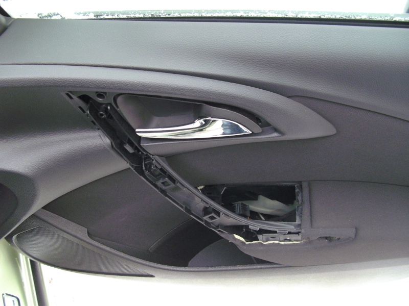

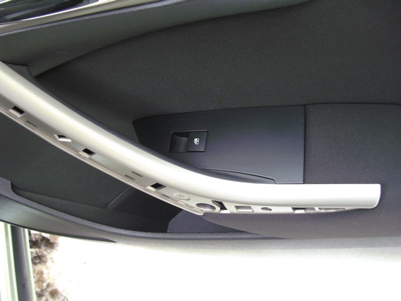

...so heute ging es schon mal los, mit dem umbau auf die ambientebeleuchtung der
vorderen türen. diese gibt es leider erst ab werk bei den ausstattungslinienen sport und innovation
und ich habe nur die ausstattung design edition mit zusatzaustattung.
hier der urzustand...
...das sind die teile die ausgebaut wurden von beiden türen+6 torx-schrauben
...hier die zerlegte fahrertür
...und hier nimmt später die led platz
...hier die beifahrerseite auch mal
und hier der stecker vom fensterheber, der strom für die zusätzliche ambientebeleuchtung
wird einfach vom fensterheber angezapft,da die beleuchtung der fensterheber genau so reagiert wie die
ambientebeleuchtung der mittelkonsole, dies aber nur wieder rum geht wenn das lichtpaket mit
automatiklicht hat...na ja technik die begeistert...
...da ich keine stromdiebe leiden kann, habe ich lötverbinder verwendet für den anschluss
...dann das kabel schön verlegt,led eingeklipst und zur sicherheit noch geklebt
...dann den griff wieder vorsichtig eingeklipst
...3 torx schrauben später
...dann noch fensterheber anschliessen und einclipsen
zum schluss noch die leiste auch einklipsen, fertig.
