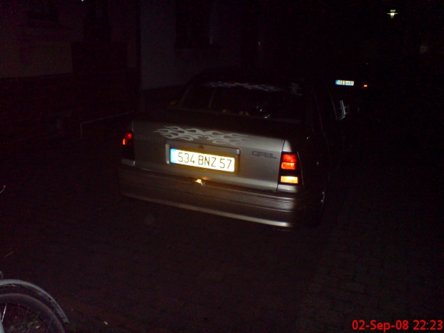

ma paar eBay Beispiele
Schwarz lasiert sehn aber noch Tüvig aus
Rot-Schwarze sehn in Verbindung mit nem schwarzen Auto immer geil aus
Tja LED's hab ich auch keine in Schwarz gefunden und die die oben eingebunden hast müssen zwangsläufig mit reflektoren ergänzt werden.

Ma back 2 Topic also wenn schwarz dann die von oben halt (brauchste aber reflektoren ein hoch auf die neuen Autos die das schon eingearbeitet haben) oder lasierte aber so wie bei Sven das Rückfahrlicht und der Reflektor frei bleiben...und dann halt hoffen das nix weiter kommt von der Rennleitung...für'n TüV Besuch empfiehlt sich immer en Satz Serie in der Garage zu haben :lol:

sehen schon geil aus vom sven...die serienleuchten bleiben auf jeden fall in der garage liegen... muss mal gucken was sich machen lässt ind im zweifelsfall fahre ich vorher mal damit zu dekra oder so und höre mir das mal an was die dazu sagen...wie siehts denn nach dem lasieren aus dann sieht man die e-nummer ja denke ich mal noch... obwohl denke daas die dann keine bedeutung mehr hat
