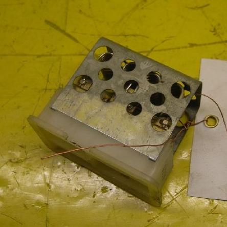

Der widerstand sollte "eigentlich" in der nähe vom gebläse motor angebracht sein. Meistens eine kleine klappe die man entfernen kann und dort hinter befindet sich der Widerstand (ca. größe einer halben schaltel Zigaretten) ;)
Hab hier noch ein Bild im netz gefunden.

ja , der omega hat auch nen widerstand...
handschugfach ausbauen und dahinter sitz der gebläsemotor...da irgendwo dran sitzt auch der widerstand...

Ali, entweder hast du irgendwo einen Stecker vergessen, nicht richtig drauf gemacht, oder der Vorwiderstand hat wirklich einen weg. Eventuell, hängt aber auch nur der Motor ein wenig, oder ist schwergängig.
BFS Seitendeckel vom Armaturenbrett abnehmen, Luftdüse abschrauben, Handschuhfach ausbauen und dann siehst du den Lastregler in der Ecke zum Klimablock links vom Gebläse im Lüftungskanal oben.
