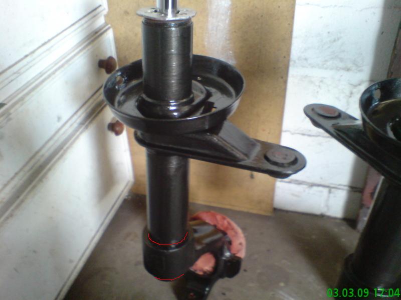

Anzahl der Beiträge : 5421
Ascona C GT ( im Aufbau )
BeitragThema: Re: Mein Corsa A RIESEN problem    Mi Dez 28 2011, 21:14
corsab_c20xe schrieb:
was ist ein achsstumpf ??????????????
ob achsstumpf oder achsschenkel ist eigentlich egal, ich meinte dieses teil
was ich rot gekennzeichnet habe dieser teil ist eingepresst oder ähnlich, unter großer hitze eingebracht und wenn das bein einen schlag abbekommt kann es natürlich passieren das es sich verdreht oder sonstiges, sind halt 2 verschiedene materialien, das eine ist guss und das andere stahl,
wenn man es hinbekommt wird das auch gerne genutzt um sein auto noch tiefer zu legen indem man den schenkel höher setzt
ist halt verboten und ehrlich gesagt auch extrem schwer da meistens der rost schon ziemlich gewütet hat...
egal hast ja ein neues drin
dann tausch den querlenker und dann sollte alles wieder passen
BeitragThema: Re: Mein Corsa A RIESEN problem    Do Dez 29 2011, 14:20
Das gibts beim Corsa nicht der wird da verschraubt...........
selbst dort kann sich das verdrehen, ist ja nicht aus einem teil gefertigt wie es aussieht..
