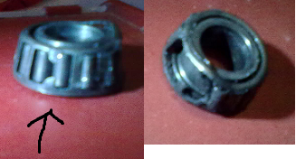

hier das alte (falls jemand interesse hat es zu sehen )

dieses lager wie auf dem bild zu sehen, wird nicht gepresst, sondern einfach mit der schraube angezogen. die schraube soll so fest angezogen werden, das man hinterher mit einem schraubenzieher die unterlegscheibe unter der mutter gerade so noch hin und her schieben kann. also mit gefühl anziehen.

Die meinten nicht den WälzlagerKäfig sondern die Konische Lagerschale die in der Trommel ist. Ich persöhnlich mache die immer mit einen austreiber und Hammer raus weil es sogesehen nich schwer ist die zu wechseln.
@Schmetterling tja so sehen die Dinger halt aus wenn se zerfressen sind. Meistens reist erst der Wälzlagerkäfig und dann kommen schon die ersten Geräusche durch die Achse.

das ist das radlager für einen corsa c hinten, dieses radlager wird rein gepresst.

zumindest die ollen schalen ;) das auf dem bild ist das außenliegende .. das war kaputt .. das innere war i o .. aber wurde gleich mitgewechselt ... fotos hatte ich von dem nicht gemacht , weils einfach nichts besonderes war .. wer es dennoch sehen will .. müsste ne grabung machen.. ist sicher noch auffindbar . . .
außen hab ich so gemacht wie cazador sagte .. erst bis wiederstand kommt , dann 45 ° zurück .. gucken .. dann leicht anziehen .. gucken .. gut ..
