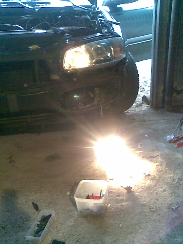

BeitragThema: Re: umbau vom meinen omega b caravan   Sa Nov 19 2011, 17:32
habe heute die nebels angebaut.
aber seht selbst was ich da gemacht habe

BeitragThema: Re: umbau vom meinen omega b caravan   Sa Nov 19 2011, 17:51
und da noch
und dann krichte ich ein grinsen im gesicht
und jetzt siet das so aus .
musste alle kabel neulegen. aber ich habe es hin bekommen mein omme hat jetzt nebelkuckies
mfg tobi

BeitragThema: Re: umbau vom meinen omega b caravan   Sa Nov 19 2011, 18:41
Super, ich hätte für die Piddelerei ja keine Nerven gehabt.

BeitragThema: Re: umbau vom meinen omega b caravan   Sa Nov 19 2011, 19:09
ich habe eigentlich auch nicht die nerven für so kabelkram aber ich musste was machen.
ich muss wenn ich morgens zur arbeit fahre durch ein waldstück und das so korvig das man wenn da Rehe stehen das schlecht sieht und nebelig ist auch wie sau.
dann habe ich heute morgen mal angefangen und das gig von ganz eileine hat voll spaß gemacht top
weiss jetzt ja wie das geht
funkzuniert sogar mit denn orginalen nebelscheinwerferschalter
mfg
