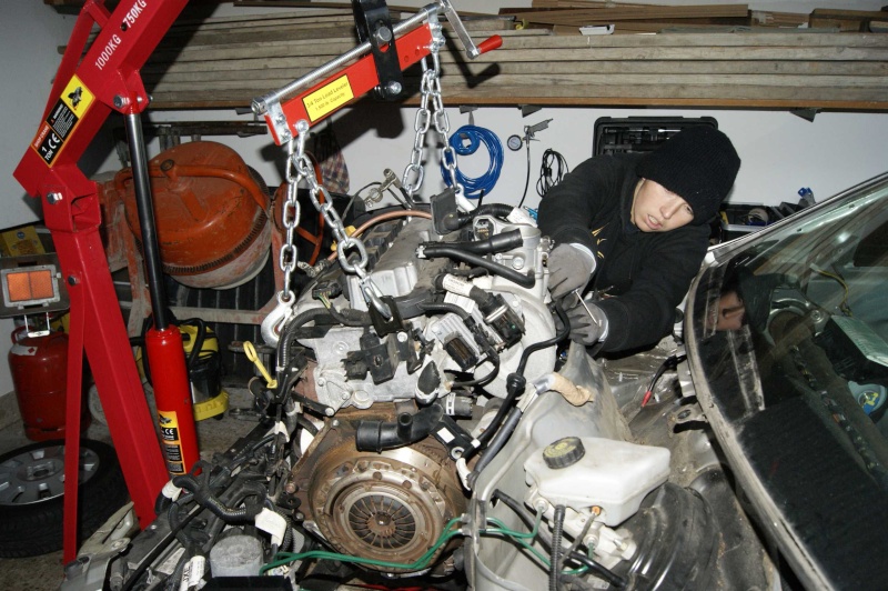

Motorkran in Position und schon mal angehangen.....
So, der Plan war jetzt folgendermaßen:
Entgegen dem Rat unseres FOH, den Motor MIT Getriebe raus zu nehmen, entschieden wir uns, die beiden zu trennen, und den Motor einzeln raus zu holen. Sinn sollte sein, das Getriebe und die Antriebswellen drin zu lassen, um 1. das Zeug nicht im Weg rum liegen zu haben und 2. das Auto nachher wieder auf die Räder stellen zu können, das soll ohne Antriebswelle nicht so gut für die Radlager sein. Das Getriebe sollte dann später raus, wenn das Auto so gestellt werden kann, dass es nicht mehr verschoben werden muß.
Diejenigen von euch, die schon mal an so kleinen Autos gearbeitet haben, wissen bestimmt, was jetzt dann kommt Marlene im Umbaufieber... der zweite Corsa ist da!!!! - Seite 4 591946
Also los gings....

So und jetzt ging das Drama los, nachdem wir den Motor bis zum Anschlag nach links (also zur Beifahrerseite) gezogen haben, war der Abstand zwischen Motor und Getriebe noch nicht groß genug, um beide unfallfrei trennen zu können, die Lichtmaschine lag schon am Rahmen an, den Motor wollte ich nicht weiter anheben, weil ich Angst hatte was zu beschädigen.
Marlene im Umbaufieber... der zweite Corsa ist da!!!! - Seite 4 _dsc9726
....unten kein Platz mehr....
Marlene im Umbaufieber... der zweite Corsa ist da!!!! - Seite 4 _dsc9727
.... da hilft kein Rütteln und kein Schütteln, es will einfach nicht weit genug auseinander.
Diese sch..... Kleinwagen, 3cm fehlen da, das ist doch zum aus der Haut fahren Marlene im Umbaufieber... der zweite Corsa ist da!!!! - Seite 4 324570 Marlene im Umbaufieber... der zweite Corsa ist da!!!! - Seite 4 563850 Marlene im Umbaufieber... der zweite Corsa ist da!!!! - Seite 4 152410 motz
Also dann doch die Variante 2:
Idee jetzt, Antriebswellen raus, Getriebe wieder an den Motor ran und als Paket raus, egel was kommt, der Motor muß heute raus.

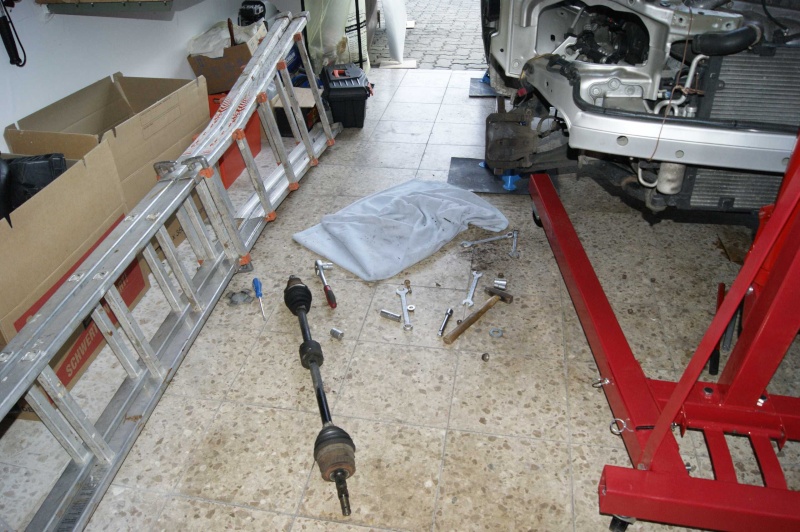

Toll, Mutter der Antriebswelle lösen, wenn die Räder in der Luft sind, klasse, also nach was gesucht, um das Rad ordentlich blockieren zu können, daran kann es doch jetzt nicht scheitern........ Marlene im Umbaufieber... der zweite Corsa ist da!!!! - Seite 4 936319 ahhhh, ne Riesenschraubzwinge!!!
Marlene im Umbaufieber... der zweite Corsa ist da!!!! - Seite 4 _dsc9728
....Jaaaaaaa, ich weiß, ist nicht gut für die Alufelge.......scheiß drauf, ich hatte nen Hals, das Ding mußte raus, egal wie!
Marlene im Umbaufieber... der zweite Corsa ist da!!!! - Seite 4 _dsc9729
5 Minuten später!!!
Jetzt die andere Seite:
Marlene im Umbaufieber... der zweite Corsa ist da!!!! - Seite 4 _dsc9730
Schraubzwinge rein, die verkeilt sich dann am Bremssattel...
Marlene im Umbaufieber... der zweite Corsa ist da!!!! - Seite 4 _dsc9731
....ansetzten.....
Marlene im Umbaufieber... der zweite Corsa ist da!!!! - Seite 4 _dsc9732
...nen kräftigen Tritt, und auf is die Mutter!

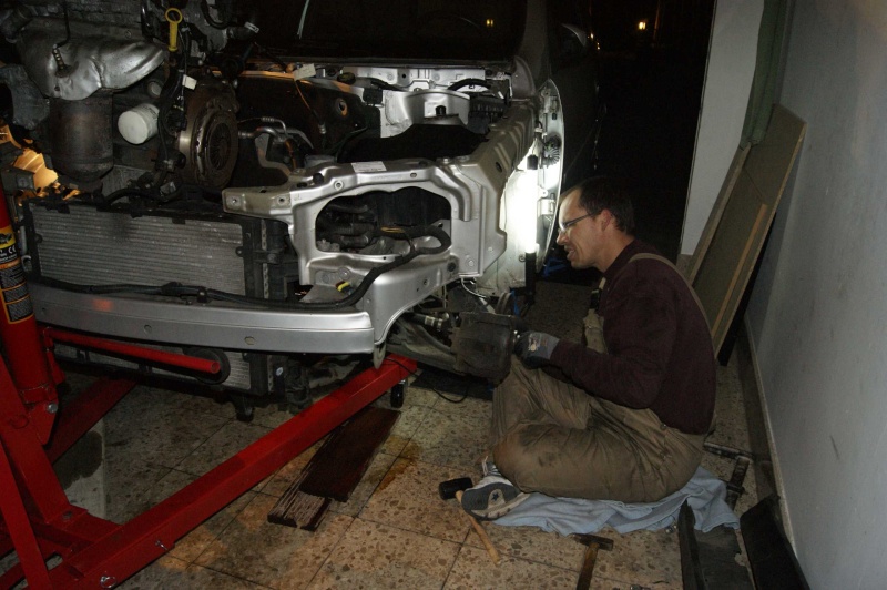

Nun waren die Antreibswellen raus. Der anschließende Versuch, das Getriebe zumindest mit 3 oder 4 Schrauben wieder an den Motor zu schrauben scheiterte kläglich. Kein hin und her mit dem Wagenheber unterm Getriebe oder mit dem Balancer am Kran brachte beide wieder in die richtige Position.
Also Variante 3:
Getriebe von unten weiter abstützen und vom Halter lösen, und so weit es geht nach rechts, also zur Fahrerseite drücken.
So....getan....und da war sie, die Erlösung, während ich unterm Auto lag und die vorletzte Schhraube vom Halter schraubte, schrie Marlene von oben "die sind auseinander", Und tatsächlich das Getriebe ist nach rechts gerutscht und beide waren getrennt.

....und weil es jetzt dunkel wird, mal kurz ne Kabeltrommel in den Keller verlegt und Strom geholt!
Marlene im Umbaufieber... der zweite Corsa ist da!!!! - Seite 4 _dsc9740
So...rausgeschnitten das Ding, blutet noch!!!!
Marlene im Umbaufieber... der zweite Corsa ist da!!!! - Seite 4 _dsc9741
....auch hier unten ne riesen Sauerei!
Marlene im Umbaufieber... der zweite Corsa ist da!!!! - Seite 4 _dsc9742

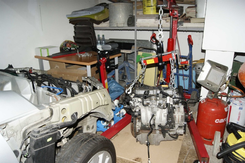

Da hängt das zickige Miststück!!! fuck you1
Marlene im Umbaufieber... der zweite Corsa ist da!!!! - Seite 4 _dsc9747
Und hier ist es endlich leer geworden!!!
Marlene im Umbaufieber... der zweite Corsa ist da!!!! - Seite 4 _dsc9748
Alles mal in Parkposition gebracht, da uns die langen Schrauben für die Befestigung am Motorständer noch fehlen, bleibt er erstmal mit dem Kran stabilisiert und abgelassen.
Sooooo, Fazit zu heute:
Wir haben sehr viel dazugelernt und den Corsa sehr viel besser kennen gelernt.
Es war sau anstrengend, wir sind heute ganz schön platt, aber stolz wie Oskar darauf, dass wir das alleine geschafft haben, ohne was kaputt zu machen. Es war zwar ein langer Sonntag, aber es hat mächtig Spaß gemacht.
