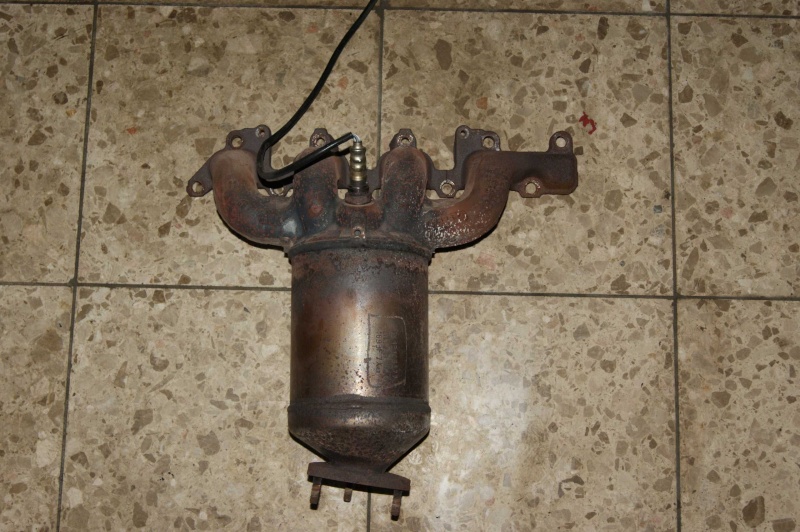

....dann der Krümmer-Kat!
Marlene im Umbaufieber... der zweite Corsa ist da!!!! - Seite 5 _dsc9814

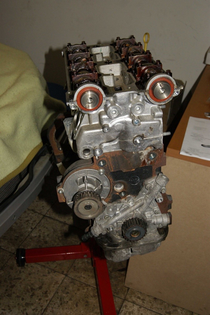

Dann haben wir ihn auf den Motorständer geschnallt, is gleich viel besser mit arbeiten!
Marlene im Umbaufieber... der zweite Corsa ist da!!!! - Seite 5 _dsc9815
Marlene im Umbaufieber... der zweite Corsa ist da!!!! - Seite 5 _dsc9816
So halb gestrippt wartet er nun bis es Morgen weiter geht.

Ne, ich meine schon die Kurbelwelle, die Nockenwellen kannste ja von innen gegenhalten, brauchste ja kein Sonderwerkzeug.
So heute das kleine Scheißerchen KM 911 abgeholt, ich dachte, das wäre größer!
Marlene im Umbaufieber... der zweite Corsa ist da!!!! - Seite 5 _dsc9828
Und so muß es dann eingehackt werden....
Marlene im Umbaufieber... der zweite Corsa ist da!!!! - Seite 5 _dsc9829
....so klappt es dann, rechts der KM 911 und links die Ratsche am Riemenrad der Kurbelwelle Marlene im Umbaufieber... der zweite Corsa ist da!!!! - Seite 5 281216
Marlene im Umbaufieber... der zweite Corsa ist da!!!! - Seite 5 _dsc9830
Und schon liegt der Zahnriemen komplett frei!
Marlene im Umbaufieber... der zweite Corsa ist da!!!! - Seite 5 _dsc9831
Und genauso schnell wäre er eigentlich auch runter gewesen, wenn nicht die Schraube des Riemenspanners dachte, sie müsse dem Torx nachgeben......toll fuck you , also aufgebohrt und nen neuen Torx rein gehämmert, dann war sie schließlich offen, und der Riemen auch schnell runter.
Marlene im Umbaufieber... der zweite Corsa ist da!!!! - Seite 5 _dsc9832
Zylinderkopfdeckel ab, um die Nockenwellenräder abzukriegen.
Marlene im Umbaufieber... der zweite Corsa ist da!!!! - Seite 5 _dsc9833
Alle Rollen und (fast) alle Räder ab, zumindest konnte die hintere Zahnriemenabdeckung weg.
Marlene im Umbaufieber... der zweite Corsa ist da!!!! - Seite 5 _dsc9834
Und schließlich noch die Wasserpumpe ausgebaut und das Zahnriemenrad der Kurbelwelle.
Marlene im Umbaufieber... der zweite Corsa ist da!!!! - Seite 5 _dsc9835

Ich weiss jetzt nicht ob es da ähnlich ist beim c20xe läuft im Simmering der Ölpumpe ein Druckring, diesen am besten + Simmering neu machen, wenn die zu sehr eingelaufen sind sifft es irgentwann da.
Schraube muß auch neu zumindest beim c20xe ist eine neue zu verwenden.
